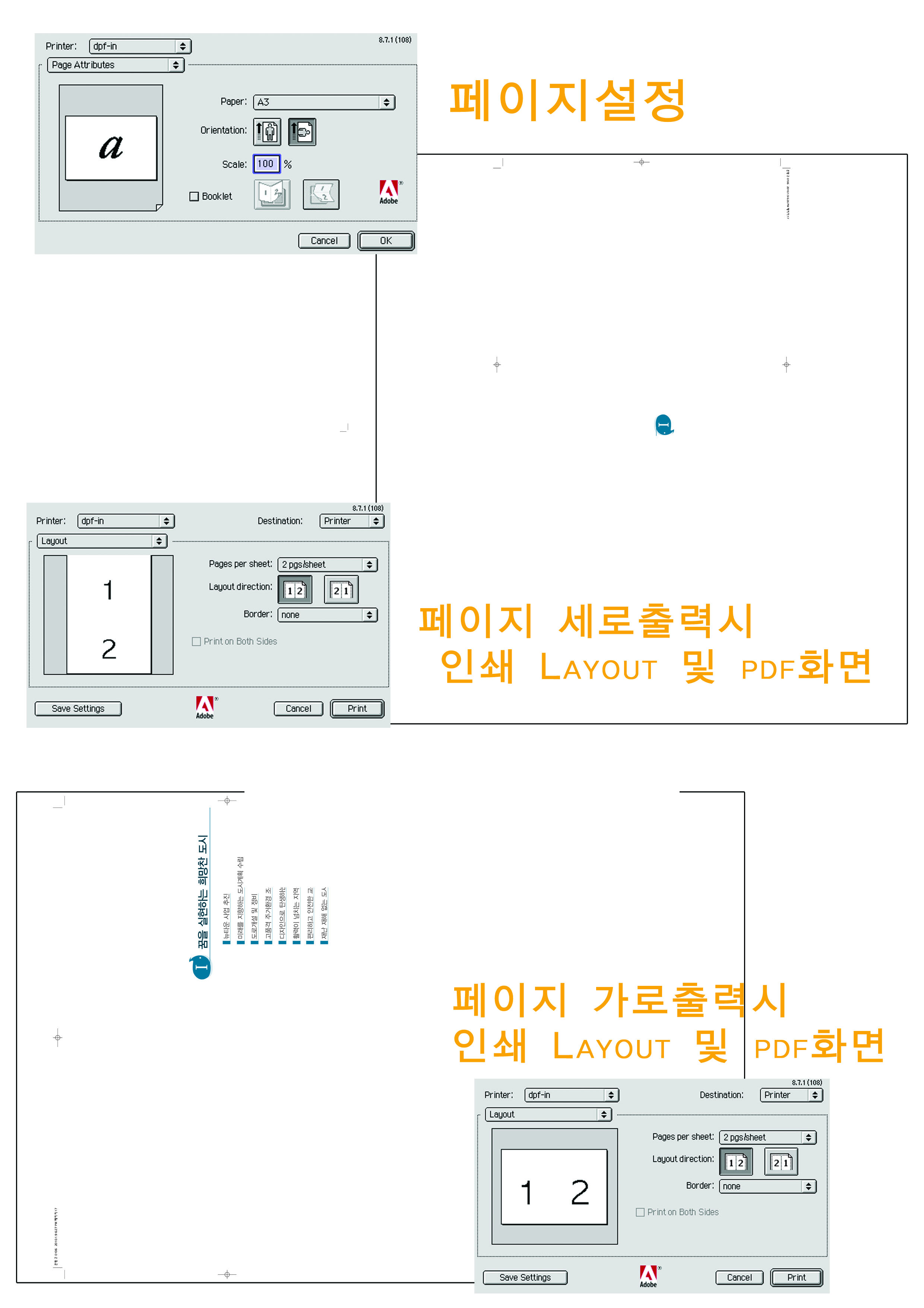

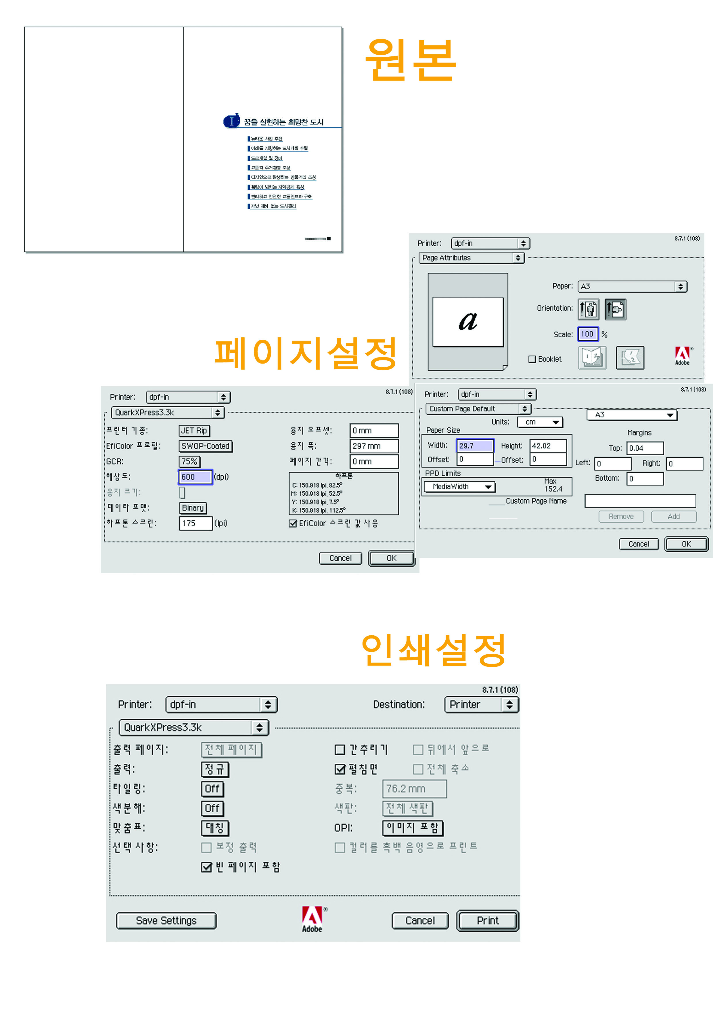

스샷 첨부파일 참조 부탁드려요 글에서는 안보이네요..
한페이지 사이즈는 A4입니다.
대칭, 펼침면 다 선택했구요.
페이지 설정에서 A3 가로로 선택했습니다만
가출력하기 위해서 pdf 로변환하면
두페이지가 모두 나오긴하는데,
모두 왼쪽으로 돌려져서 A4 사이즈로 되버리네요.
물론 전체적인 용지사이즈는 A3으로 나오지만요..
변환시에는 PDF Invader 2005 사용합니다
1,2페이지가 같이 A3에서 제대로 출력되는 법 좀 부탁드려요.

아래질문은 페이지 만드실때 페이지창에서 마스터페이지를 드래그 하지마시고 그위에 보면 빈페이지 단면, 양면 아이콘이 있는데 이걸로 드래그해서 추가하시면되구요 아니면 페이지 삽입옵션에서 빈단면이나 빈양면으로 추가하시면되요
표지 세네카 같은 경우에는 보통 펼침면으로 세네카 넓이 포함하셔서 통으로 작업하시는게 날거예요
예를 들어 A4책바라면 도큐사이즈가 210+210+세네카(예로 10이라면)
도큐를 430X297 잡으시고 작업하시면되요
출력하실때는 이걸그냥 단면 출력 하시면되요
Ezzys
페이지 설정부분에서 용지 방향을 돌리지마시고 첫번째걸로 해보세요
PDF변환할때 보면 용지방향이 가로되면 오류가 나는거 같더라구요
용지방향을 세로로 하시고 돔보가 안나오게 하시려면 용지폭을 420 주시고 펼침면으로 하시면되구요 돔보 나오게 하시려면 대칭주시고 용지폭을 적당히 430정도? 안나오시면 더주시고요
