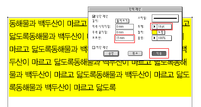

그림처럼 괘선창에서 빨간색으로 표시한 부분 수치를 조정하면서 하심 됩니다.
오프셋 수치는 단위를 mm로 하여 제가 한거처럼 수치를 입력하시면서 조정해보세요~
그림처럼 마이너스 수치도 가능하구요 .
참고로 옵션 누른상태에서 적용 버튼을 눌러주면
수치입력에따라 바뀌는 그림을 보면서 하실수 있어용 ^^

deliday
2007.05.07 19:44
네.~ 괘선두께를 36 이런식으로 넓게 주면 가능한거 같네요.
그런다음 기준선이동<커맨드+옵션+시프트+(+ or -)>으로 살짝 조정해주면서 하시면 될거같습니다.
네.~ 괘선두께를 36 이런식으로 넓게 주면 가능한거 같네요. 그런다음 기준선이동<커맨드+옵션+시프트+(+ or -)>으로 살짝 조정해주면서 하시면 될거같습니다.
심규정
2007.05.07 17:35
아~ 너무 감사합니다*^^* 근데 하나 더 질문이요~
괘선이 엔터로 쳐줘야만 각각 색이 먹어들어 가는 건가요?! 전 긴 글줄기(예를 들어 한 문장이 2~3줄 정도)가 다 한꺼번에 색을 입혀야 되는 작업이라서요,, 텍스트도 양끝맞춤이어야 되요~
아~ 너무 감사합니다*^^* 근데 하나 더 질문이요~ 괘선이 엔터로 쳐줘야만 각각 색이 먹어들어 가는 건가요?! 전 긴 글줄기(예를 들어 한 문장이 2~3줄 정도)가 다 한꺼번에 색을 입혀야 되는 작업이라서요,, 텍스트도 양끝맞춤이어야 되요~
