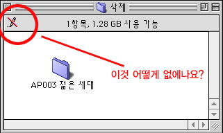

외장하드 안에 폴더를 클릭하면
폴더 이름과 바로 아래 몇개의 항목 그리고 사용 가능한 용량이 나와있는 부분 앞쪽에 사용할 수 없다는 그림(연필모양에 사선) 표시가 있습니다.
어떻게 해지를 하나요?

외장을 선택하고 기타명령에 지우기를 이용해서 포맷이 가능합니다.'
그러나 여기서 포맷 옵션중에 확장이 없다면 어쩔수 없이 OS X로 부팅이 되는 맥에서 포맷을 해야 됩니다.
아니면 별도에 프로그램을 아래 링크에서 받아서 포맷을 해야 됩니다.
http://www.iplace.co.kr/bbs/zboard.php?id=library&page=2&sn1=&divpage=1&sn=off&ss=on&sc=on&select_arrange=headnum&desc=asc&no=24
베스트맥(A/S)
외장하드가 PC에서 NTFS로 포맷이 되어 있는경우에 맥에서 쓰기가 안되는 겁니다.
맥과 PC에서 같이 사용하시려면 PC에서 FAT32로 포맷을 해야 됩니다.(파티션 매직같은 프로그램을 이용해서)
만약 맥만 사용하실꺼라면 OS X로 부팅해서 포맷을 해야 됩니다.(OS X시디로도 가능)-맥용 확장포맷으로
단.이렇게 포맷을 한경우 몇가지 문제가 있습니다.
1.4GB이상은 한번에 복사가 안됩니다.
2.맥에서 데이타를 담을대 쿽데이타등은 반드시 압축을 해서 담아서 파일속성이 변하지 않습니다.
3.포맷이 잘깨집니다.
4.데이타에 용량이 늘어나서 들어 갑니다.

이선아
답변 감사합니다. 그리고 질문 한가지 더요!!
맥에서만 사용 할껀데 OS X 버전이 없어서...  OS 9.2에서는 포맷이 안돼나요? 글구 맥으로 포맷했을 경우 4가지의 문제점이 다 생기는 건가요?..
