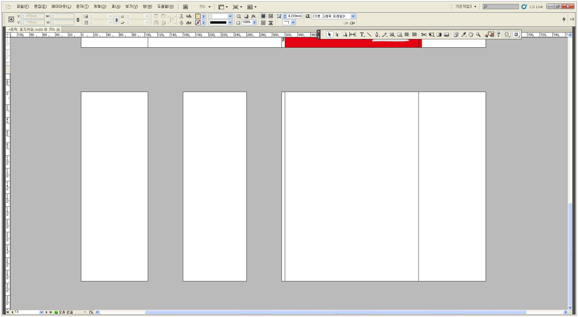

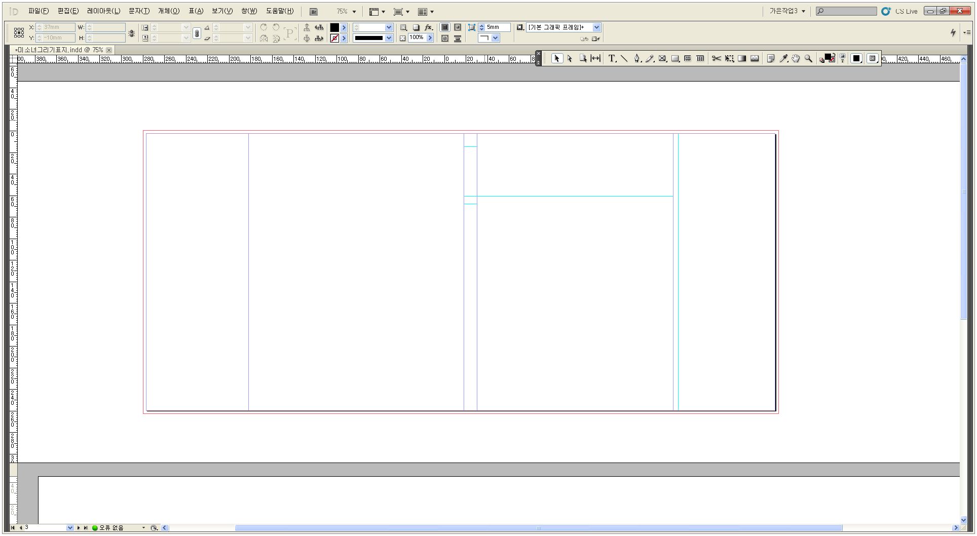

지금 인디자인 5.5를 쓰고 있는데요.
표지 만들때. 사진과 같이 대지를 붙일수 있는데.(
사진첨부_
k-17)
여기서 대지의 가로길이를 줄이면 옆에 대지들이 붙어야 되는데
제가 값을 줄인 대지만 동떨어져 줄여집니다.(사진첨부_k-18)
하나씩 붙이자니 안에 내용물이 틀러집니다..
붙어지는데 이건 왜그런건지.. 원인 좀 찾아주세요 ㅠ.;

올려주신 이미지는 파일에서 대지가 나누어 지는 건 다중 대지로 변경된 것 같습니다. 표 만들때 나타나는 현상이라면 새 도큐먼트에서 표만 따로 만들어서 카피한 후 본 도큐먼트로 붙이기 하는 방법으로 작업해 보시기 바랍니다.
